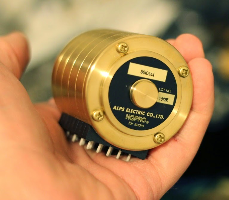

VAC sur leurs preamps à pas de prix préfère toujours monter le fameux RK50...

#195 par mambojet » 19 Déc 2020 à 14:37
De ce que je crois comprendre du data du HR23, ce ne serait pas un atténuateur à résistances mais plutôt un potentiomètre cranté
Je suis d'accord avec toi que pour avoir avoir vraiment de la précision et un équilibre des canaux sur les fortes atténuations, il faut un potentiomètre très performant
(un bon atténuateur du genre de l'Elma fera toujours mieux sur ce point)
Et forcément cher ou très cher (le RK50 stéréo coute environ 500 euro)
Pour un peu élargir le paysage, de ce que j'ai pu testé, les TVC (Transformer Volume Control) ou AVC (Autoformer Volume Control) apportent également une sonorité plus dans le sens du Legato avec une impression de son moins contraint (c'est difficile à exprimer). Bref sentiment de sonorité plus naturelle...
Mais c"est plus compliqué à utiliser: pas universel au niveau des impédances et on est limité du coté de l'atténuation
Bref c'est du cas par cas...
