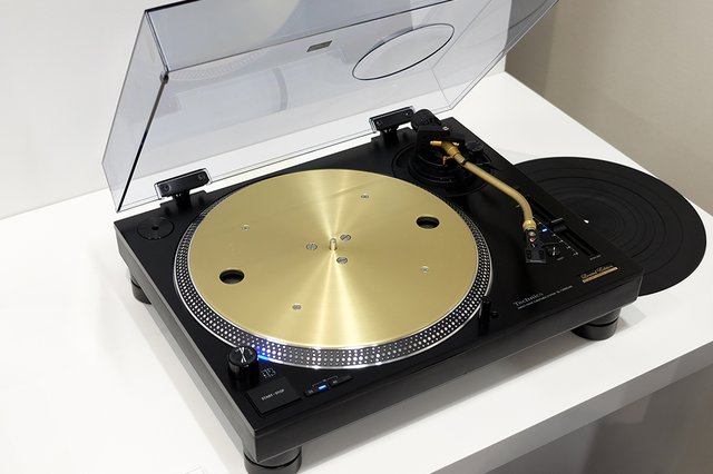

Message #40 par Archi » 18 Sep 2021 à 09:56
SL-1200シリーズ発売50周年記念限定モデル(受注限定生産品)
『Technics SL-1200GAE-K』
https://jp.technics.com/products/1200gae_50th/…
受注期間: 2021年10月29日まで
発売予定: 2022年4月
新宿店でもご予約受付中です!Sparkles
https://audiounion.jp/au/ct/estimate/en ... juku/shop/
Période de commande : Jusqu'au 29 octobre 2021
Sortie prévue : avril 2022
Panasonic lancera un modèle noir spécial de platine vinyle à entraînement direct « SL-1200GAE-K » pour commémorer le 50e anniversaire de la sortie de la série de platines vinyles « SL-1200 » de la marque Technics. Le prix est de 363 000 yens. Les commandes seront acceptées du 16 septembre au 29 octobre aujourd'hui et seront publiées en avril 2022. Il sera réalisé sur commande uniquement.
SL-1200GAE-K
La série SL-1200 est un modèle de longue date qui a expédié un total d'environ 3,5 millions d'unités dans le monde, du premier SL-1200 sorti en 1972 au SL-1200MK6 sorti en 2008.
Après le renouveau de la marque en 2014, le "SL-1200GAE-S", sorti en 2016 avec un nombre limité de 1 200 unités dans le monde, est devenu très populaire, avec 300 unités pour le marché intérieur atteignant le nombre limité en 30 minutes environ. le début de la réservation. ..
Ce modèle est un modèle noir de SL-1200GAE. Basé sur le SL-1200GAE-S, il a un corps noir. Le bras de lecture est peint en or. Le panneau supérieur est équipé d'une plaque gravée de l'inscription « Limited Edition » et du numéro de série représentant le modèle limité.
Une plaque gravée de l'inscription « Limited Edition » et du numéro de série représentant le modèle limité sur le panneau supérieur
Adopte une conception sonore de haute qualité telle qu'un plateau à 3 couches et un boîtier à 4 couches. "Moteur à entraînement direct sans noyau" nouvellement développé en tant que plateau tournant de nouvelles techniques pour éliminer l'apparition d'irrégularités de rotation appelées "cogging" et de minuscules vibrations pendant la rotation, qui étaient un problème des plateaux tournants conventionnels à entraînement direct et du bras de lecture en magnésium, etc. sont combinés.
La technologie de commande de moteur cultivée dans le développement d'équipements de disques Blu-ray est appliquée à la commande de rotation du moteur. Le mode de conduite est commuté en fonction de l'état de fonctionnement du moteur.
> https://av.watch.impress.co.jp/docs/news/1351416.html
