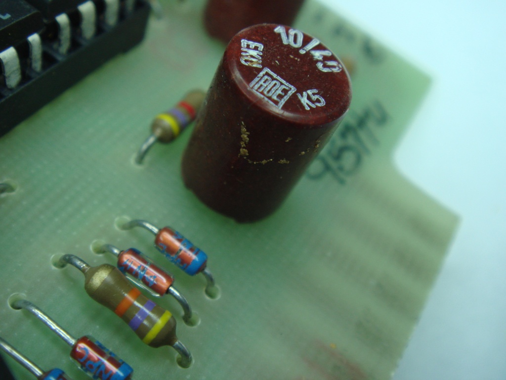

En mettant sous tension un condo non utilisé depuis longtemps, tu rekonditionne parfois/souvent le suce dit kondo
A ta place je le laisserais 10 jours & nuits sous tension avant d'aviser
Aprés faut pas s'illusionner de trop
un mc a totors non rincé ca n'a jamais cassé des briques, alors un rincé ...  :mrgreen:
