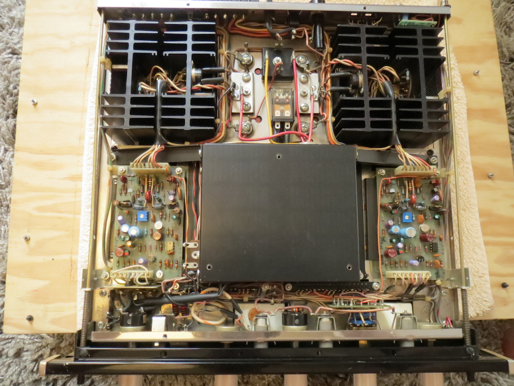

Euh...Si tu peux me faire un petit schéma parce que je me suis attaqué à ça mais ce n'est pas du tout mon domaine!
En fait je viens d'enlever la façade avec les vu-mètres,mais je n'arrive pas à sortir la pièce parce qu'elle est trop longue et qu'elle arrive en butée sur des barrettes juste derrière.
Il faudrait soit sortir la barrette derrière,soit carrément le cache du transfo.
Ou alors j'avais dans l'idée de me passer de cette fonction ,CAD que les HP soient toujours en mode ON.
Mais je ne sais pas comment faire.

trodesson » Hier à 20:25 a écrit:Tu dois pouvoir by-passer les potards : avec un simple petit bout de câble entre l'arrivée et la sortie du signal.
En fait je relie les deux pôles du speaker switch avec un petit câble comme ça il restera en position on

Hello !
J'avais regardé pour le mien de 2125 : les plus proches des originaux et pas chers que j'avais trouvés
Pieds Caoutchouc
NB : de mémoire, donc à vérifier  >>>> Pour le sélecteur "Speakers ON" il y 1 relai réputé fragile et souvent en panne, tu as regardé de ce côté là >> relais réf 087-018. Cherche le "Service Manual" pour voir le schéma et avoir la liste des composants : attention ! il y a eu des montés en version avec quelques différences.
Si tu ne trouves pas j'ai un Service Manual en pdf réf 038 886 qui débute au N° AZ 1001
Edit >>> trouvé sur le net : Service Manual     le relais est référencé K301 sur les schémas pages 6,7 et 8.
A vérifier, mais il me semble que le relais "Speakers ON" est en haut de l'image au milieu des fils rouges et du fil jaune

Bah,c'est pas grave,chacun a participé en donnant son avis,et puis j'ai été aiguillé par un forumeur,après je suis allé sur Audiokarma ou là des américains qui ont des Mac il y en a une chiée plus quinze ( 26 donc si je ne m'abuse :biggrin: ).
C'est un problème récurrent sur ces modèles et sur d'autres d'ailleurs,surtout au bout de quarante ans...
Je l'ai sorti de son logement,c'est un Magnecraft en 24 volts;.
Je n'arrive pas à trouver le modèle exact dans cette marque alors je vais voir dans une autre,je pense avoir trouvé.
francis2A

Voilà,je viens enfin de recevoir le relais que j'ai commandé,c'est exactement le meme que celui d'origine,je l'ai installé et le MAC fonctionne en ce moment.
Cout total de l'opération:deux bombes de nettoyant,un relais et un peu de trichlo...32 euros :cheesygrin:  :cheesygrin:
Bon c'est certain qu'au vu de l'âge il mériterait une révision,mais en tout cas là,il fait de la musique et c'est déjà pas mal.
