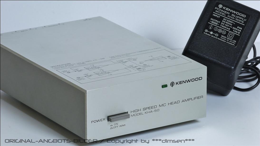

Cela faisait un moment que je "regarde" et écoute des steps up pour mes cellules et mon actuel step up sur base Tamura TKS83 fait juste merveille avec ma VDH et ma Zyx.
Mais j'ai aussi été intrigué par une génération d'élévateurs MC apparue chez les japonais notamment à la fin des années 70. Des Step Up dit actif qui fonctionnent sur pile, sur batterie ou sur secteur : Technics (SU300), Kenwood, Rothwell plus récemment...
Je viens justement d'en faire l'acquisition pour un prix très raisonnable et superbe état (et entièrement recapé) : un petit Kenwood/Trio KHA50... Je lui ai mis une bonne petite alim Ifi Audio (inversée) et j'en reste sur le Q...
Le résultat est vraiment surprenant dans le bon sens du terme avec ma Zyx : bcp d'aération, une meilleure fluidité, une transparence accrue. J'ai gagné globalement en musicalité et en définition; pourtant j'étais déjà pas mal...
Bref, je voulais avoir aussi vos idées et perceptions sur ces petites boites qui en démontrent finalement pas mal par rapport à des transfo "traditionnels".

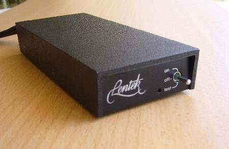

Un step up anglais Lentek qui fonctionne avec une batterie 9v, longtemps utilisé.
