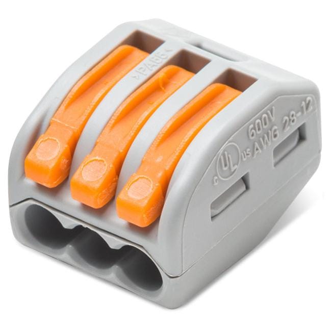

L'avantage du WAGO, c'est que la pression de contact est constante grâce au ressort, ce qui n'est pas le cas du domino dans lequel il n'y a aucune élasticité, le cuivre s'écrase (ou s'écrouit) et la vis du domino finit par se desserrer avec les variations de température.
Dans les borniers sérieux, il y a toujours une languette élastique pour éviter cet inconvénient, mais le desserrage n'est pas exclu.
Le problème du WAGO pour les électriciens, c'est l'absence d'accès au fil pour faire une mesure surtout quand il s'agit de connexion non démontable.
Quand on en a la possibilité, rien ne vaut une connexion soudée.

Diy33 » 25 Avr 2023, 18:59 a écrit:L'avantage du WAGO, c'est que la pression de contact est constante grâce au ressort, ce qui n'est pas le cas du domino dans lequel il n'y a aucune élasticité, le cuivre s'écrase (ou s'écrouit) et la vis du domino finit par se desserrer avec les variations de température.
cdt,
Gérard
Il suffit de mettre un Wago à trois entrées : deux pour le raccord, une pour la mesure.

"Le problème du WAGO pour les électriciens, c'est l'absence d'accès au fil pour faire une mesure surtout quand il s'agit de connexion non démontable."
Il n’y a pas une contradiction là ?
Messages: 10170
Re: Isolation domino ?
Message #36 par samy » 26 Avr 2023 à 11:44
Les fils inséré dans les "wago" sont tous démontables, il suffit de faire des torsions sens horaire et anti horaire en tirant sur le fil.
Il est également possible de tester un câble sans démontage car les "wago" possèdent à leurs bouts d'un orifice pour ce faire. Le problème est que celui ci n'est pas compatible avec les touches de multimètre, il faut un adaptateur qui possède une pointe plus fine.
