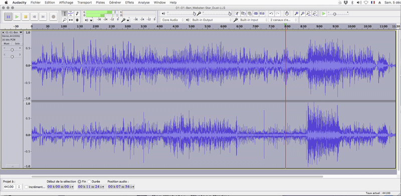

Pas évident de voir sur ton graphique la note de 31hz Les fréquences n'apparaissent pas - on voit juste que la voie de gauche présente plus de niveau pendant le solo. Comme j'avais des doutes sur ton affirmation, je suis allé y voir moi-même - pour constater que tu avais raison…

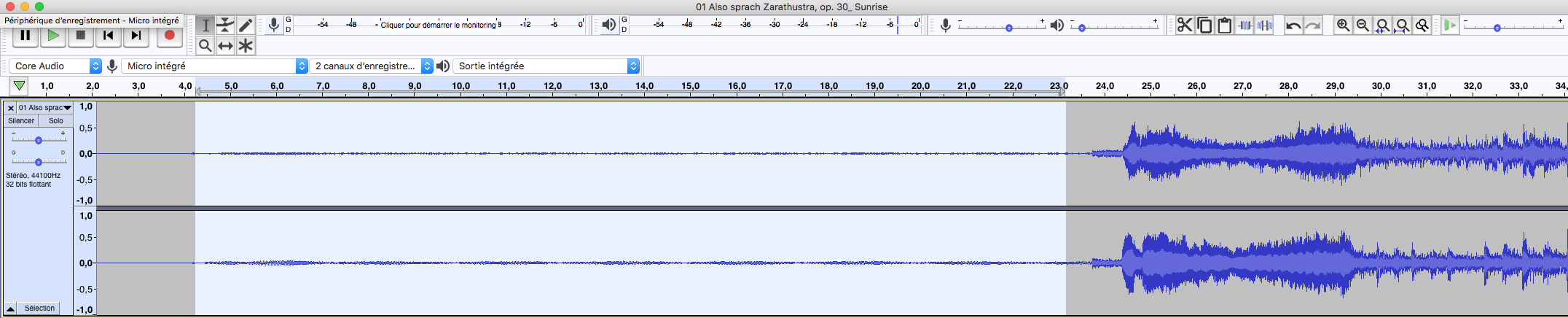

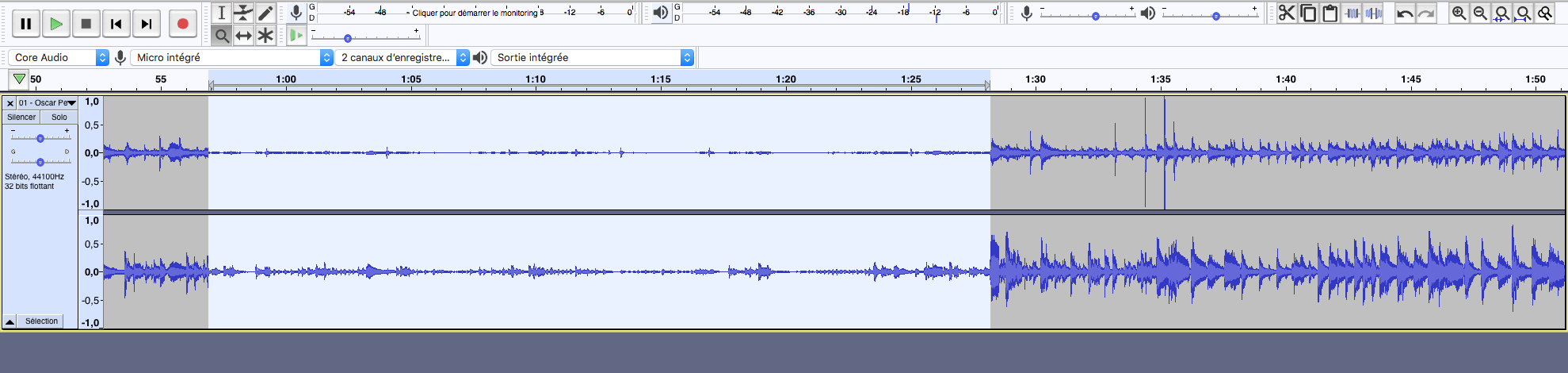

Pour faire original, le solo de Ray Brown dans You look good to me. Audacity / filtre passe-bas de 50hz, voilà ce que ça donne (partie gris clair)
Pas de doute possible, c'est le canal de droite qui reproduit quasiment tout ce qui passe sous les 50hz.
Et pour rester dans l'originalité, même test avec le début de Zarathoustra par Reiner (sur ma piste, les contrebasse sont bien à droite). Le contraste est moins marqué mais le constat est le même, les infra-grave se trouvent majoritairement sur la même voie que les contrebasses.
