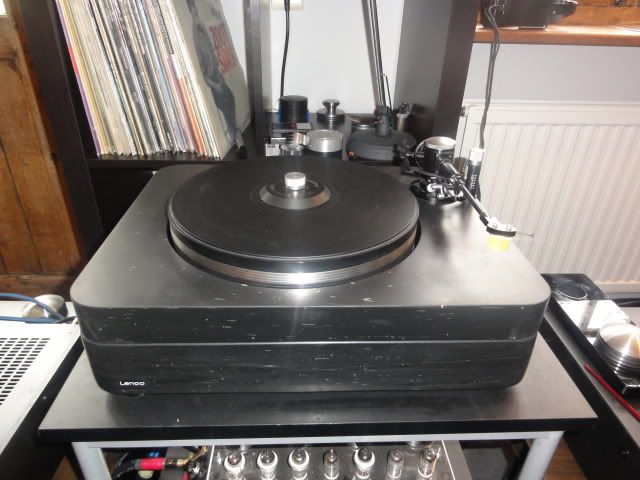

Re: La Garrard 301 est formidable !
Message #452 par alainleroy » 16 Sep 2011 à 14:31
François. » 15 Sep 2011, 13:19 a écrit:N.B. Il est également possible de s'affranchir de toute forme de châssis métallique, d'origine ou PTP (quelle que soit sa version).
On entre alors dans un autre monde........
Affranchis nous François, tu as une photo de Lenco sans chassis metallique ?
Avec quel materiau ?
As tu essayé le CTP qui sert de plancher ,  celui qui est noir antiderapant ? ou d'autre composites ?
@+ @lain
alainleroy
Messages: 395
Inscription: 01 Juin 2010 à 20:20
Localisation: un peu à gauche du centre du monde
Message #453 par François. » 16 Sep 2011 à 14:41
francis13800 » 16 Sep 2011, 12:11 a écrit:
Tu as certainement raison François.
Je regrette de ne pas avoir eu plus de temps cet été car j'avais envisagé de passer te voir
Francis,
Tu seras le bienvenu quand tu trouveras le temps de passer :cool:
François.
Messages: 299
Inscription: 22 Oct 2010 à 07:58
Localisation: GE-CH
Message #454 par François. » 16 Sep 2011 à 14:45
alainleroy » 16 Sep 2011, 14:31 a écrit:Affranchis nous François, tu as une photo de Lenco sans chassis metallique ?
@+ @lain
Alain,
Voici une photo:
Pour les détails de sa construction: http://lenco.reference.xooit.fr/t146-Au ... cement.htm
(indulgence svp pour la longueur du fil de discussion)
François.
Messages: 299
Localisation: GE-CH
Message #456 par testi » 16 Sep 2011 à 20:12
François. » 16 Sep 2011, 13:45 a écrit:Alain,
Voici une photo:
[ http://i56.tinypic.com/anhuhe.jpg ]
Magnifique super boulot tip top... mais elle  est passer où la Lenco  :biggrin:
testi
Messages: 2504
Localisation: Seine & Oise
Message #457 par François. » 17 Sep 2011 à 07:44
Lenco:
-Moteur
-Galet d'entrainement
-Palier de plateau
-Plateau
L'essentiel et le meilleur, non :quesion:
François.
Messages: 299
Localisation: GE-CH
