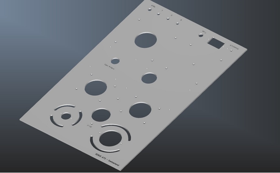

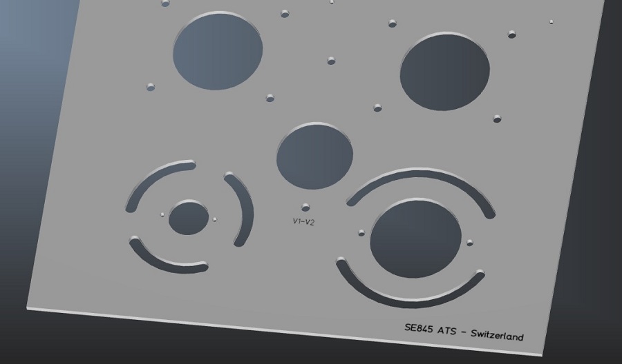

Ceci dit, j'ai pris quelques instant cet après midi pour dessiner la plaque supérieure. C'est la première version et c'est pas mal
Des remarques, des commentaires et/ou des suggestions ?
D'avance, je vous en remercie

Message #91 par Bruno D » 05 Sep 2023 à 17:36
GZ34 temporise naturellement du fait de sa grosse cathode en chauffage indirect, 5U4 débite instantanément, c'est un chauffage direct.
On ne peut pas utiliser une seule valve en doubleur puisque la cathode est commune.
Pour la tôlerie, en utilisant un support Teflon, tu n'auras pas besoin des deux trous de fixation si le support est soudé sur le PCB, à moins que ce soit le support qui sera fixé et le PCB maintenu par les 4 soudures.

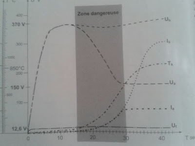

Bruno D a écrit:GZ34 temporise naturellement du fait de sa grosse cathode en chauffage indirect, 5U4 débite instantanément, c'est un chauffage direct.
Cela ne m'à pas échappé !
Certes une GZ34 temporise env.15sec mais voilà ce n'est pas assez et on tombe en plein de la zone dangereuse illustrée par le diagramme que j'ai joint à mon précédent post. C'est pourquoi dans le but de tendre vers l'idéal je temporise toujours 45sec à 1min. Idem pour la 5u4.
Pour info, le diagramme et tiré du livre " audio Tubes * page 28 de Francis Ibre où il aborde et décrit en détails et sur plusieurs pages les phénomènes et interactions mises en jeu et c'est vraiment très intéressant.

Bruno D a écrit:Pour la tôlerie, en utilisant un support Teflon, tu n'auras pas besoin des deux trous de fixation si le support est soudé sur le PCB, à moins que ce soit le support qui sera fixé et le PCB maintenu par les 4 soudures.
Excuse moi, mais je ne visualise pas bien ce que tu souhaites dire et aussi de quel support tu parles ? Dans l'immédiat je n'ai prévu qu'un seul PCB soudé sur les pin du support de la 845.Quoi qu'il en soit tout les support doivent être fixés mécaniquement aux châssis

Message #98 par Tron_ic » 06 Sep 2023 à 10:28
Bonjour à tous, bonjour Bruno
Bruno D a écrit:Curieux de voir ça  :eek:
Avec plaisir...
Ceci étant dit et pour recentrer sur le sujet de cette filière je recherche de beaux millivoltmètre plutôt de forme ronde. Sur un précédent SE845 j'avais adopté de petits modèle asiatique à pas cher..
Sur cette nouvelle réalisation je souhaiterais pouvoir changer et opter pourquoi pas pour des modèles un peu plus design ou moins type vintage. J'ai trouvé celui-ci qui est pas mal mais toujours avec une connotation Vintage.
Son diamètre extérieur fait 65mm et le diamètre de la fenêtre (fixation par le dessous) et de 50mm.
Des idées, des suggestions ?
D'avance, merci
Salutations. Tony

Message #100 par Tron_ic » 06 Sep 2023 à 12:25
Bonjour Bruno,
Bruno D a écrit:Je ne vois pas de doubleur de tension sur ce schéma...
Et pourtant c'est bien un doubleur de tension ! On pourrait même prélever une certaine puissance au point de jonction des deux condensateurs après un nouveau filtrage. C'est pas courant mais c'est fonctionnel
Bruno D a écrit:Pour les galvas, on va avoir le même problème de disponibilité que les tubes NOS.
Les modèles Chinois "vintage" sont pas mal réussis, ce que j'ai pu voir en modèles plus "moderne" ou plus "design" l'étaient moins.
Les millivoltmètres proposés ont un coût inférieur à 10 euros. Du coup, je peux imaginer en commander un certain nombre. Ceci dit, je trouve que le 2ème est particulièrement réussi sur son design Vintage.
Dans l'immédiat, le design de la plaque prends en compte ce dernier. Je pourrais si besoin facilement adapter si une autre et/ou meilleure solution est proposée..
J'ai sauf erreur et/ou corrections pratiquement finalisé la plaque supérieure. Notez que pour des raisons d'encombrements j'ai changé la position du tube préamplificateur qui est désormais entre le transformateur de sortie et le transformateur inter-étage et c'est je pense la place idéale.
J'avais dans une précédente réalisation câblé en l'air et testé rapidement un tube penthode en entrée et j'avoue que selon la configuration on pourra également obtenir d'excellents résultats. Il s'agit d'une référence archi connue et hélas trop souvent sous-estimé. la EF86. JJ/Electronics les as à son catalogue en deux versions la première est la Red et la seconde Gold: https://www.jj-electronic.com/en/ef806s-gold
Du coup, il serais assez facile de dessiner un nouveau circuit PCB pour la mettre en oeuvre dans cette réalisation. Le cas échéant ça pourra donner un nouveau niveau de modularité dans ce projet ! :cheesygrin:
Si quelqu'un à une proposition et/ou un schéma à proposer dans ce sens on pourra le cas échéant en discuter et l'intégrer dans les différentes configurations possible.
Salutations. Tony
