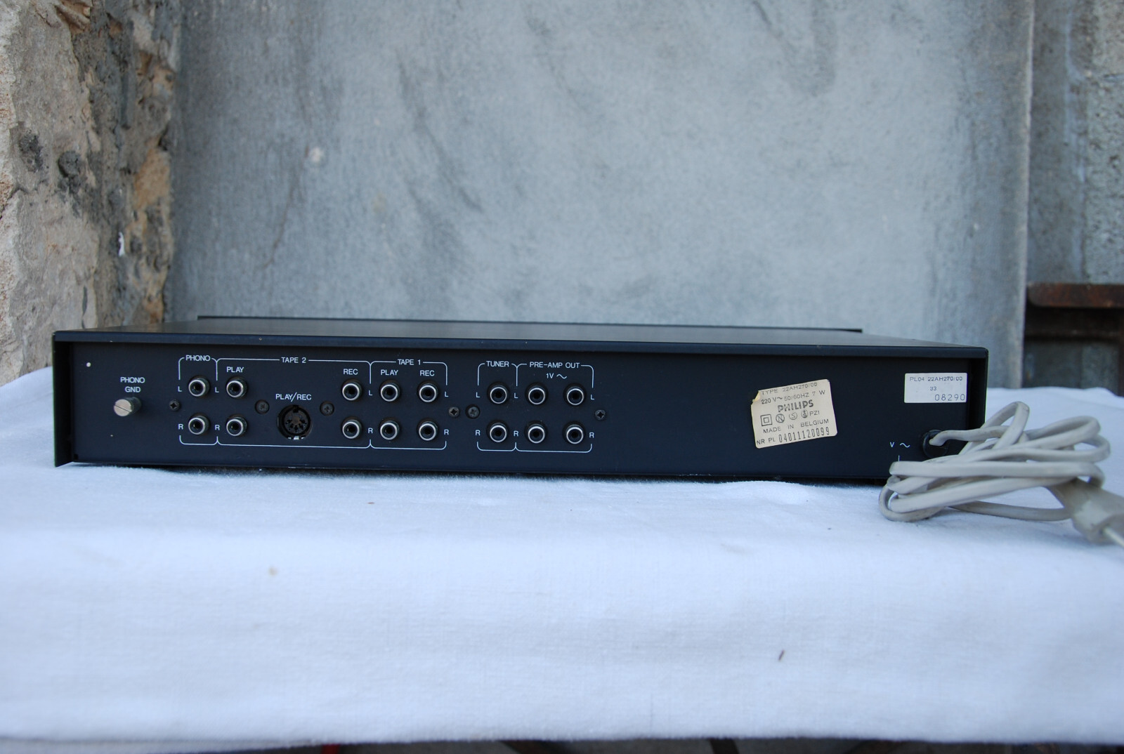

Les préamplis et amplis classiques avaient des entrées sorties tape in (play) out (rec) qui servait à copier un CD ou un vinyle sur K7 ou à graver, certains ont aussi une boucle DSP pour mettre un égaliseur ou encore un décodeur HC etc... Cette sortie est fixe, c-a-d qu'elle ne passe pas par le volume.

Il faudrait que tu réalises un by pass de l'entrée CD de ton préampli Diafan, pour que tu puisses toujours utiliser celui ci pour son entrée phono.
Donc, l'entré CD irait directement vers la sortie préampli et els autres entrées passerait par le préampli, sinon, un sélecteur de source à deux voies, pour séparer les deux, sera une bonne solution.

Tu peux prendre un cinq voies et n'en n'utiliser que deux, une pour la platine CD l'autre pour la sortie préampli, sur lequel tes autres sources sont reliées, ce sera mieux que de modifier le préampli.
