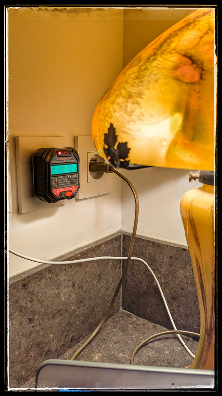

J'ai ce machin branché en permanence ca coûte rien sur la zone  :wink:
290V J'imagine que c'est ton appareil qui merdouille  :eek:

Message #29 par GuyM82 » 28 Déc 2024 à 15:33
Il s'agit d'un testeur de courant mural. Il donne plusieurs indications de câblage de la prise où il est connecté ainsi que l'affichage de la tension secteur présente.
Je viens d'en voir sur le web , il existe aussi d'autres modèles : https://www.amazon.fr/YOJOCK-Electrique ... Q4NC4?th=1
J'ai bien sûr un petit multimètre indépendant, mais c'est moins pratique et rapide pour voir la tension...
Guy
