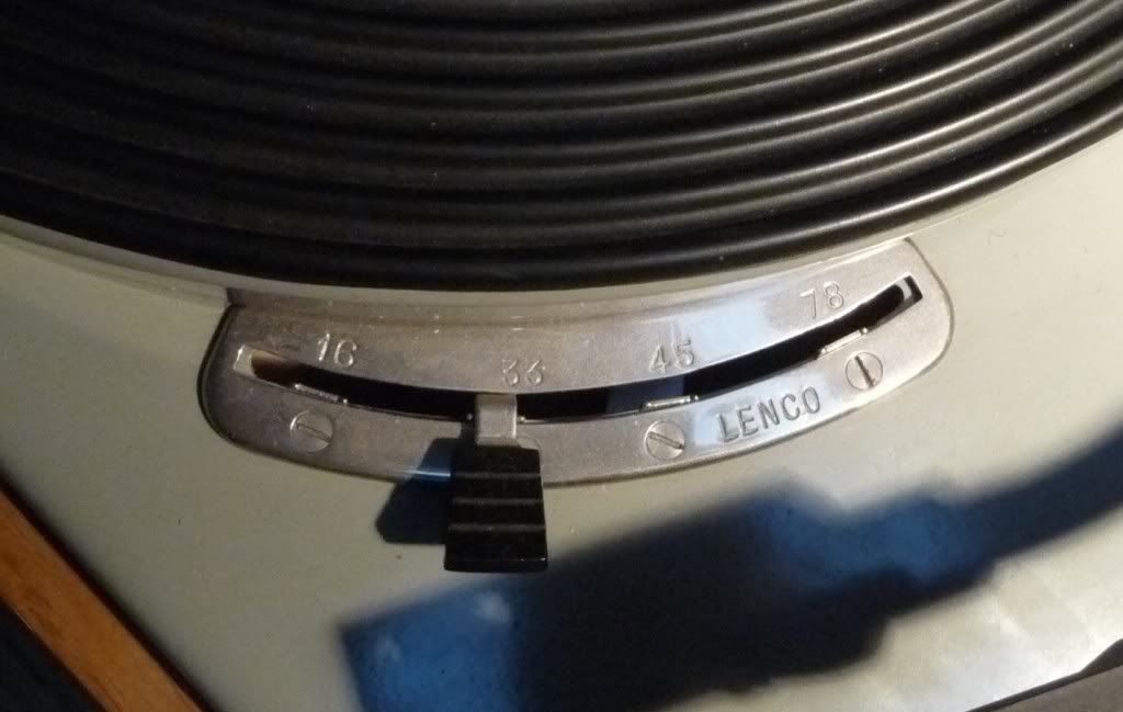

la Thorens a été ventilée; mon pb de vitesse est sur la Lenco de la photo.
le reglage fin existe par les petites vis en face des indications de vitesse, mais comment faire pour mesurer precisement (autrement qu'a l'oreille)

bonsoir didier
http://www.planetedisque.com/fr/accesso ... pique.html
ou le disque a  imprimer de vinyl  engine

salut Claude,
pas besoin de stroboscope avec ce genre de disque ?

En  effet j'ai eu en dernier une L78 comme Lenco, la poulie est  un cône pour les 4 vitesses ( 2 seulement 45/33trs pour la B55 rebagdés en Sony mais "débridable..")

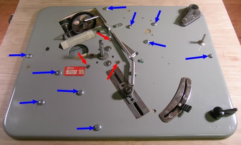

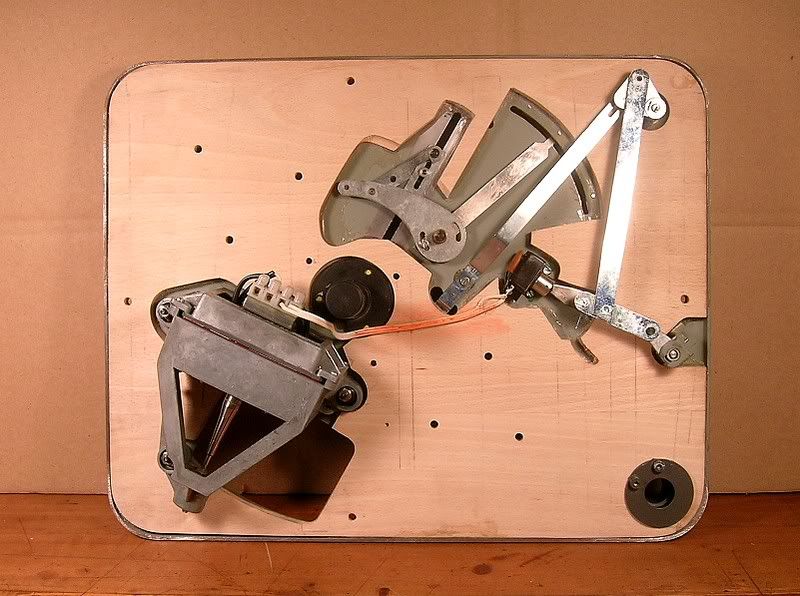

Message #87 par spoke » 16 Mai 2012 à 09:16
une vue des entrailles,
coté pile et coté face,
