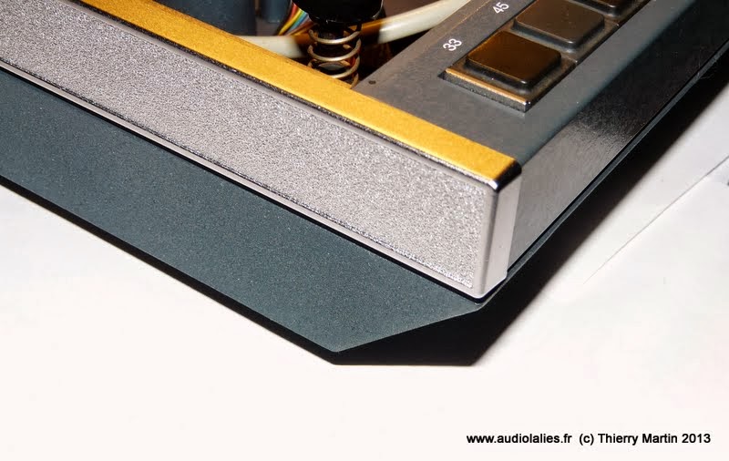

J'ai récupéré une platine vinyle Revox B790. Mis à part les divers réglages à faire, elle a besoin d'un bon nettoyage. Le revètement gris est assez difficile à rénover. Je me demande s'il y a des produits efficaces, des trucs de derrière les fagots et aussi des produits à proscrire.

Si le revêtement Nextel n'est pas trop abîmé, un passage au lave-vaisselle sur le programme doux. Sinon, faut employer les grands moyens, à savoir refaire à l'identique (le Nextel coûte environ 200€ le litre) ou carrément  remplacer par autre chose. après décapage total  :
Encore des photos ici.

C'est le revêtement de la plinthe et pas celui de la contre platine (texture caoutchouteuse) qui est crados et un peu rayé.

Le socle de la platine est en matière synthétique chargée en fibres. Pour le Nextel les produits à proscrire sont tous les solvants sans exception. A la rigueur, après un démontage intégral un bon lavage avec une lessive genre St Marc devrait aider à faire partir la crasse. Pour les rayures, seul un nouveau revêtement est envisageable. J'utilise une peinture industrielle texturée de chez MTN.

En fait je me suis trompé de référence, comme d'habitude avec Revox, c'est une B795 pas une B790. À quartz mais sans afficheur de vitesse.
Hier soir démontage et oh surprise ! Un joli condensateur Rifa 0,1µF X2 bien cramé sur le secteur. Du grand classique !
Je me demande s'il est intéressant de remplacer les chimiques Fraco sur les cartes. Revox à l'habitude d'utiliser des composants triés sur le volet.
L'option peinture m'intéresse. J'ai déjà refait une Technics 1210 MKII. Mais dans ce cas, est ce qu'il faudrait repeindre aussi la contre-platine pour être raccord ?

Il y a deux approches : restauration à neuf et dépannage.
Dans le premier cas, le remplacement - souvent inutile - de tous électrolytiques permet de se rassurer et d'être certain du bon fonctionnement pour de nombreuses années. Cela dit, j'ai mesuré (C et R) des condensateurs de cette marque qui étaient en parfait état après presque 40 ans de service.
Dans le second cas, on ne remplace que ce qui est usé ou cassé.
Dans les Revox B790 ou B795 aucun des chimiques n'a généralement besoin d'être remplacé car ils ne sont soumis ni à des températures élevées ni à des courants importants, sauf peut-être celui présent dans le circuit du commande du solénoïde qui sert à abaisser le bras de lecture. Dans tous les autres (nombreux) Revox et Studer sur lesquels j'ai travaillé, rares étaient les cas où le remplacement des Frakos se sont avérés indispensables, sauf si la partie du circuit concerné pouvait bénéficier d'un composant plus performant (essentiellement dans les parties audio, et encore).
Le condensateur d'anti-parasitage secteur que l'on trouve dans 100% des appareils Revox a une durée de vie variable, généralement dépendante des conditions d'humidité auxquelles il a été soumis et des contraintes mécaniques. Dans quelques un de mes Revox ce condensateur est d'origine et en parfait état (c'est rare) et dans beaucoup d'autres il a servi de fumigène. Je pense qu'il vaut mieux le remplacer, ça ne coûte que 15 cts et n'importe qui peut le faire à condition de débrancher la platine du secteur avant de procéder, précision inutile bien sûr mais voit de ces choses parfois ...
En ce qui concerne la peinture c'est une question d'appréciation personnelle. A la limite je préfère un aspect légèrement fatigue mais d'origine à un résultat façon tuning comme on en voit parfois, mais chacun fait selon son goût.

"Je pense qu'il vaut mieux le remplacer, ça ne coûte que 15 cts et n'importe qui peut le faire à condition de débrancher la platine du secteur avant de procéder, précision inutile bien sûr mais voit de ces choses parfois ..."  :eek:   :mrgreen:
On trouve ces condos anti parasite dans beaucoup d'appareil des années 80 (Pioneer, Teac, Quad, etc...). J'en ai changé pas mal, fendus ou cramés.
Cette peinture Revox au touché spécial, c'était prévu comme amortissant, anti-vibrations ou pour ne pas faire comme tout le monde ?

Luckyone2 a écrit:Cette peinture Revox au touché spécial, c'était prévu comme amortissant, anti-vibrations ou pour ne pas faire comme tout le monde ?.
C'est un choix purement esthétique qui se retrouve sur la "Ligne B7xx", à savoir tous les appareils dont le nom de baptême commence par cette ces deux signes. On trouve aussi une finition Nextel sur quelques produits Studer, comme les moniteurs actifs (A3 et A5).  Chez Quad, c'est le 606  qui en est revêtu.
Un revêtement aussi fin n'a aucune propriété amortissante, son choix est dicté uniquement par les canons de ce qu'on appelle pompeusement le Marketing Sensoriel. Pour en avoir eu quelques Revox juste sortis de l'usine, je dois reconnaître que le Nextel neuf est une finition magnifique.
