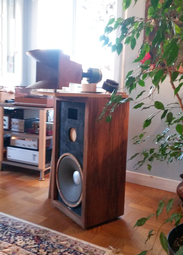

Message #125 par AJMARS » 20 Fév 2017 à 23:58
Taille des caissons : en gros 950 large, 770 haut, 500 profond, plus le pavillon posé dessus....
Les caissons sont à environ 30 cm du fond.
Ecoute entre 3 et 6 m.
Les photos sont un peu anciennes, surtout coté électroniques
Sur la 2eme photo les tous premiers protos des enceintes M1, encore avec le tweeter Revelator.
Messages: 36414

Message #127 par AJMARS » 21 Fév 2017 à 09:11
Dans ce genre de pièce, je verrais plus une paire de colonnes avec un 414-8B GPA et une TAD 2001....

Message #131 par AJMARS » 21 Fév 2017 à 15:39
airV » 21 Fév 2017, 09:40 a écrit:Est-ce le même "principe" avec un boomer plus petit et une proportion colonne ou est-ce très différent ?
Non, c'est le même principe en forme colonne et un boomer de 30...
En HR avec les Altec, la charge BR est préférable, ce ne sont pas des HPs prévus pour le clos.
Les Petite Onken ont volume deux fois plus petit que les miennes...
Messages: 36414

La Petite Onken est beaucoup plus petite que les enceintes d'André (85*65*45cm). Il faut se méfier des photos: la pièce d'André est très grande et haute de plafond, ce qui diminue l'empreinte visuelle de enceintes. Mais quand tu lis les dimensions ou que tu les vois en vrai, ce sont de beaux morceaux.
Ma pièce est bien plus petite, ce qui a pu te donner l'impression mes Petite Onken étaient aussi encombrantes. Il n'en est rien. :wink:
Tu veux absolument un multicellulaire? Comme nous sommes dans le monde du DIY, il y a des solutions. Un 811 (même si ça n'est pas un vrai multi), comme celui que j'ai mis sur mes enceintes fait 47cm de large. Tu peux envisager une colonne qui ferait cette largeur. Par exemple, en t'inspirant de l'Onken Harmo-Ballade:
Sinon, Markus Klug fait un petit pavillon huit cellule qui, d'après les mesures qu'en a fait Dominique-Tanguy, serait utilisable en deux voies au-dessus d'un 414, si je me souviens bien.
Par rapport à ce qu'a André, l'avant du pavillon règne plus ou moins avec le baffle du boomer, j'imagine que le porte-à-faux du pavillon était en calage de la phase, est-ce toujours le cas avec cet aplomb ?
Il y a des compromis à faire... :wink: Même avec des pavillons courts, les colonnes GBL, avec leur pavillon affleurant à la face avant, en font sur la mise en phase. André aussi en fait (en connaissance de cause, après avoir fait des essais d'alignement).
Sur la photo de mes Petite Onken (qui date un peu), les pavillons sont alignés sur la face avant, mais par la suite, je les ai avancé en alignant le pic des impulsions des HP. Ca donne ça:
