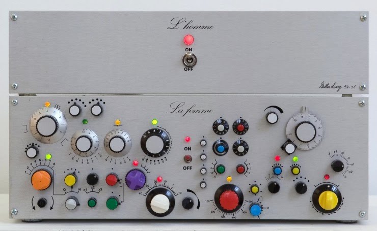

zeroundemi » 24 Déc 2018, 12:11 a écrit:Et avec plus de 2 réglages, c'est la panacée panne assurée
Il y a une erreur sur le boitier du bas....
Il n'y a pas de bouton on/off, même petit....
Si, en plein milieux. Pour le G c’est plus subtile
