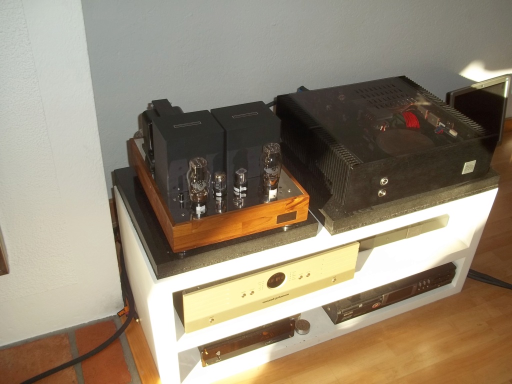

Message #110 par JAO33 » 01 Mai 2023 à 19:40
Ampli en situation, à côté mon serveur diy sur base Engineered et Sean Jacobs, au dessous le pré Conrad Johnson ET5, l'ampli n'est trop gros, c'est ce que je voulais
Source démat DIY  - Dac Diy en construction - préampli Conrad Johnson ET5 - ampli SE 2A3 Diy  - Quad ESL 57

Message #111 par fdracing » 01 Mai 2023 à 19:57
J'avoue qu'il a de la gueule ton ampli , si en plus il sonne bien , c'est tout bon car au final c'est bien tout ce qui compte  :wink:
